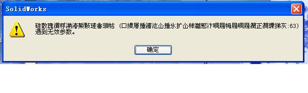

昨天还用得好好的,今天一早,双击SW09图标,开始画面消失后没有出现绘图区,却跳出这样的提示: 1.JPG ' h& |& `0 U3 [" h1 m% z

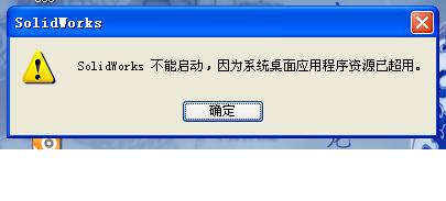

点叉叉后,弹出一下文字:
* x; V4 I! P0 p4 H4 B  _5 [ 2.JPG " K$ q; m1 ]6 v: _6 ^/ [3 [& t
有人知道是怎么回事吗?请指点迷津,谢谢!

你的操作系统可能中毒了,杀一下毒然后再重新修复一下SW一般是可以解决的。本人以前也遇到类似的问题。

我查了一下,实在是没有中毒的迹象,用别的软件速度一点都不慢,打开2010也非常正常(我的09和10共存的,09在D盘,10在E盘 一直都没事)

没遇到过,可能你的key有问题,你看看用by sq的看看,还有就是两个版本冲突了!!!!!

怀疑在同一台电脑上,只能按版本从低到高的顺序安装,我的电脑原来就是先装09后10,装过几次都没有问题。这次因为09问题就把09卸载了还保留了10,但是无论怎么装都无法启用09。: z) ]( u" P; P* b
现在决定将两个版本都卸载掉,从头装起。如果刚才的想法成立,那么就不用重做系统了,验证中
 楼主| 发表于 2009-12-23 11:10:46 | 显示全部楼层 来自: 中国广东深圳
把09和10都卸掉,然后先装08,再10,都能够运行。
# K4 O2 |: L8 g, w9 \. L: `4 X但一想到许多文件都是09版的,用08打不开,10倒是能打开,又被内存所限制,实在是鸡肋得很。今天试着把08卸掉,再装09,没想到打开后依然如一楼显示,郁闷极了
 楼主| 发表于 2009-12-24 11:05:42 | 显示全部楼层 来自: 中国广东深圳
解决了!- ^& T$ Z- I# c2 l) F
是注册表的问题,进去把相关的项都删除后,再装就正常了
