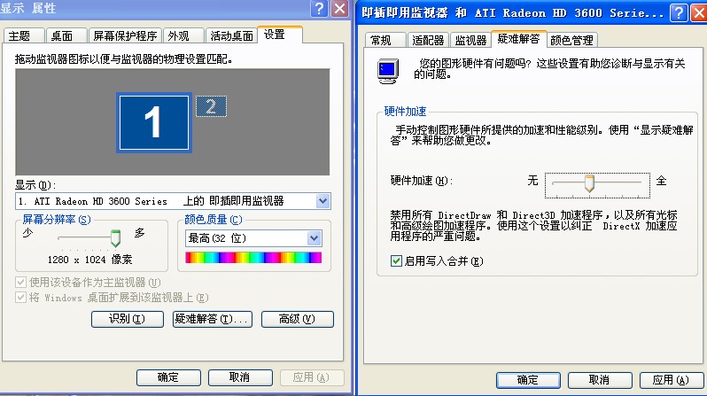

[求助] caxa电子图板2007r3.1与nvidaia geforce 8500 GT显卡的问题!
发表于 2009-12-11 15:09:27 | 显示全部楼层 |阅读模式 来自: 中国江苏徐州
我的显卡为nvidaia geforce 8500 GT,驱动为从nvidia官网下载的最新驱动
" R! a* i$ x% w' @. O5 `) ~' y用caxa打开图形文件时,选取图元有卡滞现象,
5 o. [7 p! q+ H, J9 {/ z. m特别是一次选取较多图元时,要等好一会才能选取。
* N' d7 d! J0 L' s" _3 C把显卡驱动卸载后,就不存在这种现象了,7 ~- V9 c/ c& Y4 N& k3 D9 J
一次选取很多图元也几乎是瞬间完成。
1 L9 e& T- V; L" b! G$ Z不知道是否还有人碰到过这种问题,4 k5 F1 J& i8 R/ g6 @; I5 z& {
该怎么解决!! f; {# D9 Q( |4 H+ k$ n7 ^
不胜感激!
发表于 2009-12-11 17:22:39 | 显示全部楼层 来自: 中国广东揭阳
硬件加速调到无就可以,感觉这样也挺麻烦的,不知道有没有更好的解决办法
发表于 2009-12-11 17:24:22 | 显示全部楼层 来自: 中国广东揭阳
大概调到这个位置吧,具体自己测试

发表于 2009-12-12 11:33:41 | 显示全部楼层 来自: 中国辽宁大连
我的电脑也是这个问题,只是我的显卡是8600GT
1 O4 J/ r8 w- p% z上述方法试过了,不管用
+ H- I  R4 b% S1 G我的方法是:, i- i" Q2 z9 j) A9 t5 b6 p( i& Z
1、驱动换一下(不用最新的)问题解决
6 {& s- w1 R' a5 Q. O$ o- O2、CAXA2009不存在上述问题(可以用最新驱动)

我用的9800gt,也出现过这个问题。调下3D显示方式一般就可以解决。
