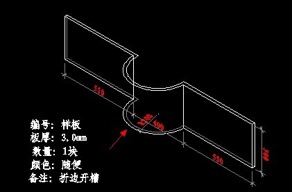

高手请指点一下,这个图怎么画啊?这是三维视图还是轴测图啊?还有就是半圆弧面是怎么画成这样的?

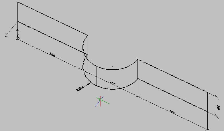

画个截面,做成封闭面域(_region),然后拉伸(_extrude);( a. M$ C3 c  T' O& I. `. L9 l

看原图不象是画的三维的,是轴测画的。厚度也夸大示出的。
 楼主| 发表于 2009-12-12 09:26:10 | 显示全部楼层 来自: 中国上海
那个是折边,呵呵。如果是轴测画的,那个圆是怎么画成这样啊,是不是用的椭圆,如果是的话怎么确定尺寸呢?
 楼主| 发表于 2009-12-12 16:54:30 | 显示全部楼层 来自: 中国上海
我现在知道画了,轴测里的圆是用椭圆表示,就在椭圆画法里有个专门用来表示轴测圆的。请了哈!
