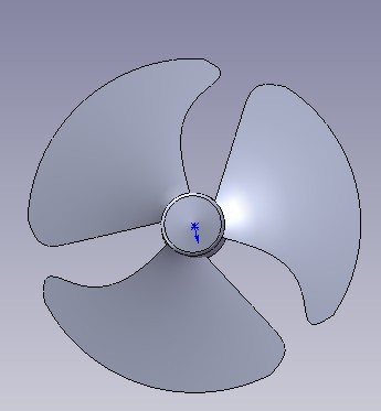

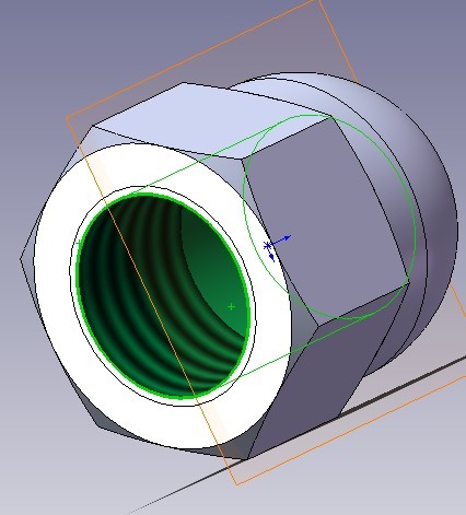

发表于 2009-12-11 15:26:57 | 显示全部楼层 |阅读模式 来自: 中国广东深圳
RT:% t  q- n! q3 |4 E
第一个,我在给螺母添加装饰螺纹时,却怎么也装不上去;$ w3 e7 E$ |6 A( j. C' P
第二个,给扇叶[加厚]怎么添加。。附件就是扇叶图。: p8 W5 |) x7 X
& W; z6 m) O: y" D! V5 X& ]8 Z小妹我刚学SW没几天,所以问的问题可能很简单,但还是希望大家给我解答一下,万分感谢。

发表于 2009-12-11 15:54:00 | 显示全部楼层 来自: 中国
螺纹修饰不上去估计螺距没有选好?扇叶改厚在拉伸那里改。
发表于 2009-12-11 15:54:32 | 显示全部楼层 来自: 中国
传源文件,我来帮你改
发表于 2009-12-11 15:59:26 | 显示全部楼层 来自: 中国湖南株洲
加厚你就得先是曲面吧

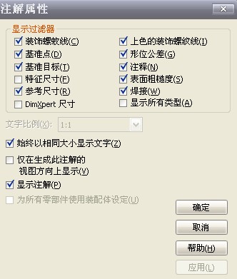

发表于 2009-12-11 16:10:23 | 显示全部楼层 来自: 中国江苏南京
注解属性里面的“上色的装饰螺纹线”勾选上吗?

 楼主| 发表于 2009-12-11 16:50:42 | 显示全部楼层 来自: 中国广东深圳
原帖由 suning0127 于 2009-12-11 16:10 发表 http://www.3dportal.cn/discuz/images/common/back.gif9 T1 ?, ^, r- p  {# L" Z9 a. i' G% c
& b4 s+ j( b, |' s( r谢谢SUNING0127,是没有勾选上,这个问题解决了,多谢你的提醒。

;) 为什么我点拉伸没有反应。。。。晕死。。(是因为我已经用了圆周阵列的结果吗?)

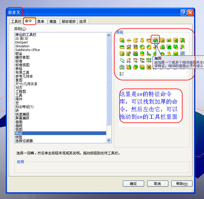

发表于 2009-12-11 17:05:19 | 显示全部楼层 来自: 中国河南信阳
先加厚,再阵列。加厚在插入-凸台/基体菜单里。一个曲面不能加厚,可能没有缝合曲面,先缝合,再加厚。或者缝合曲面时直接选尝试生成实体选项。
发表于 2009-12-11 17:15:00 | 显示全部楼层 来自: 中国江苏南京
回复 10# stephanie2012 的帖子
用插入——特征里的加厚命令
 楼主| 发表于 2009-12-11 17:22:19 | 显示全部楼层 来自: 中国广东深圳
回复 12# suning0127 的帖子
=。="按照你说的,没有找到这个命令。。
发表于 2009-12-11 18:06:39 | 显示全部楼层 来自: 中国上海
选择加厚曲面命令就行了
