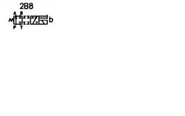

发表于 2009-12-11 15:51:00 | 显示全部楼层 |阅读模式 来自: 中国浙江丽水
油研换向阀2B8的机能是不是A和P通,B和T断,换向后P和B通,A和T断?* P9 o' R1 ?6 h. H1 z7 u
先谢谢了

 楼主| 发表于 2009-12-11 21:07:24 | 显示全部楼层 来自: 中国江西宜春
我是这样认为但我同事就是不同意,他就是说不到、动作时是全断的
发表于 2009-12-11 22:45:09 | 显示全部楼层 来自: 中国广东深圳
楼主是对的。

发表于 2009-12-12 22:26:02 | 显示全部楼层 来自: 中国湖北孝感
中间的两个是过度机能
