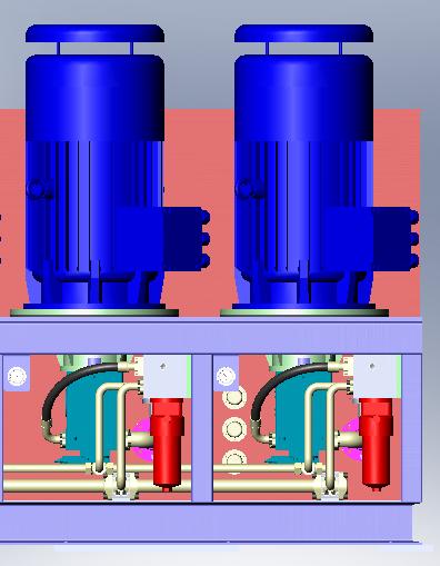

大功率的电机(110KW)在泵支架下面与框架之间是否需要安装减震器?
发表于 2009-12-11 15:57:33 | 显示全部楼层 来自: 中国江苏南通
肯定要啊,并且你的方钢管也要加强啊,注意校核强度及震动
 楼主| 发表于 2009-12-11 16:26:43 | 显示全部楼层 来自: 中国辽宁沈阳

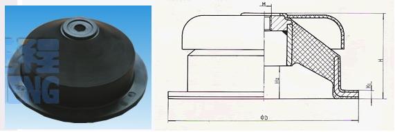

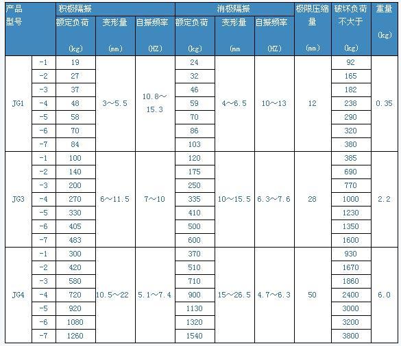

这个液压站在船上,船最大正负15度摇摆,JG型橡胶剪切减震器合适么?

发表于 2009-12-11 17:01:29 | 显示全部楼层 来自: 中国安徽淮北
找一下KTR的样本,他们做这个比较在行.就叫减振垫.3 x3 \% x1 M' T! w4 z
国内很少有人搞这个.
 楼主| 发表于 2009-12-12 10:59:49 | 显示全部楼层 来自: 中国辽宁沈阳
KTR果然有啊!谢谢楼上的。, A; @' z7 |$ R5 F' Q6 W
http://www.ktr.com.cn/ProductsView.Asp?id=85
