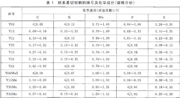

发表于 2009-12-12 23:45:27 | 显示全部楼层 来自: 中国江苏苏州
非标易切削钢,介于Y15Mn和Y35Mn之间,可以命名Y25Mn。4 Y' G5 V, G$ b' E1 U9 x7 w

钢中硫含量一般为:碳索钢中不超过0.05%;优质结构钢不超过0.045%;工具钢不超过0.03%;高级优质钢不超过0.02%;锰钢可达0.15%;生铁和铸铁可高达0.35%。
9 b; E$ y9 K2 d1 y/ v6 T  a0 ?$ |除了铸铁和易切削钢的含硫量高一些,除此之外还真想不出会是什么钢。
发表于 2009-12-22 20:30:19 | 显示全部楼层 来自: 中国北京
如果S0.226,首先应考虑是易切削钢,如要求是45钢,那一定是料错了。
