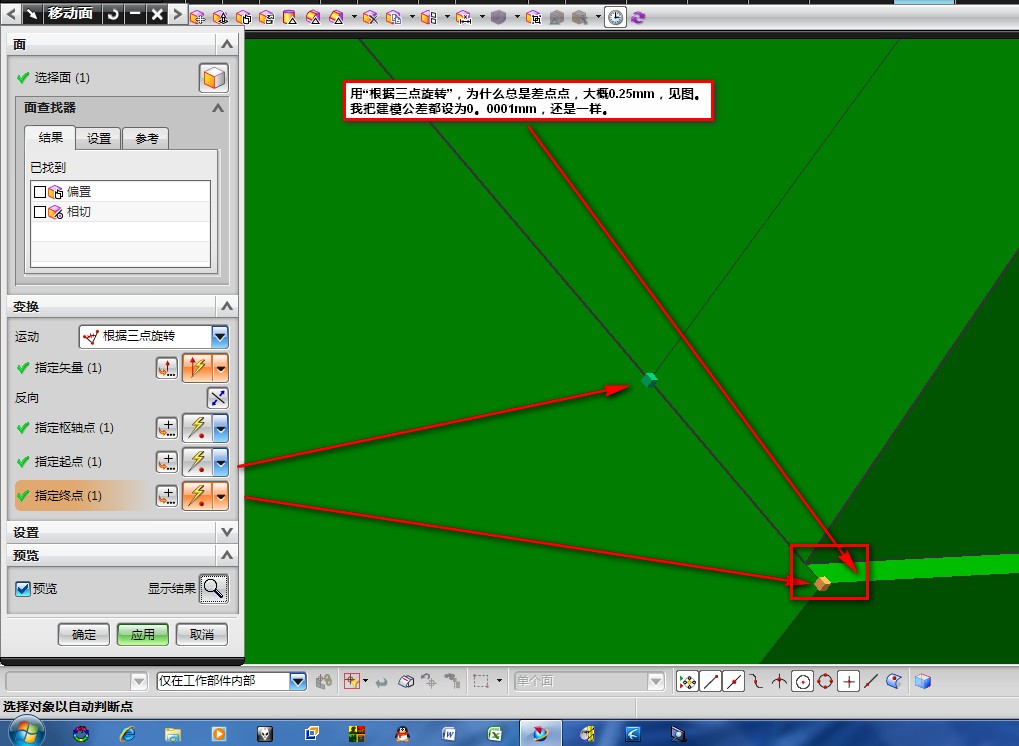

[求助] 关于建模精度问题?
发表于 2009-12-11 16:07:38 | 显示全部楼层 |阅读模式 来自: 中国重庆
如图,为啥实际不能与所选的点从何?

如果确定是选对了点- m4 G4 Q; A- C" M
那么选择“视图——刷新”试一下重生成模型

你的模型不好,不是精度问题,如果你用UG自己做个方块,公差房0.1也不会有这个问题。
" {' l3 d( d& K# L3 ^2 }" v3 k+ E你的面边线有缝隙,我没猜错的话是从别的软件转换的来,而且可能是转IGES进来的" M4 E+ y3 b2 w# ?# T

可以肯定的是:模型是nx画的。
