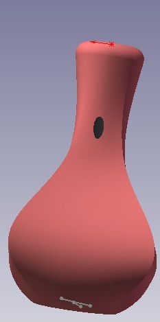

请教各位大侠怎么在这个花瓶曲面上画图案啊?

可用曲面上的样条曲线。但得考验你的美术功底

可以贴图啊,

/ h$ }) _1 N) z+ i: A! V插件里面启动photoworks,使用贴图技能,将你选择的图片贴图进去

我怎么没有这个插件啊?要单独装吗?

选工具-插件-勾选potoworks插件
