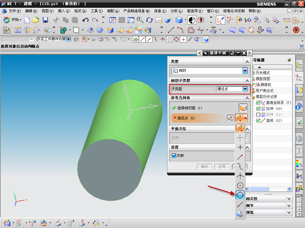

用5.0  在圆柱上做一个平面,在选定柱面后预览的平面与理想的平面相差90度,该如何调整啊?  谢谢啦先!

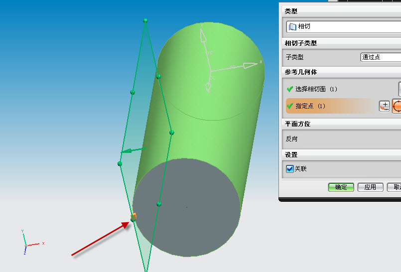

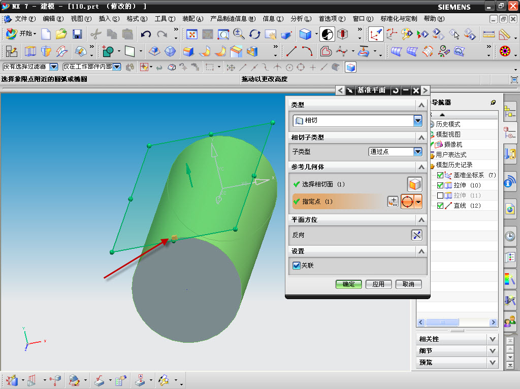

可以通过子类型来控制,如图: 3-1.jpg 3-2.jpg 3-3.jpg

回复 2# gyhrp 的帖子
好用, 谢谢啦!
