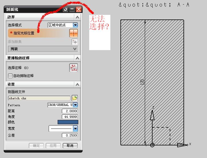

[已解决] 请问尺寸在剖面上时,如何隐藏剖面线?
发表于 2009-12-11 18:27:19 | 显示全部楼层 |阅读模式 来自: 中国浙江台州
如题,这个问题一直困扰着我,希望有人能解决这个问题

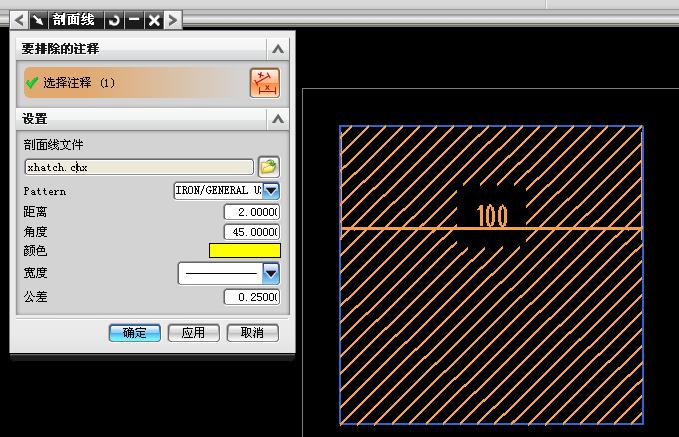

发表于 2009-12-11 18:37:09 | 显示全部楼层 来自: 中国河北沧州
双击剖面线,选择要排除的注释。

 楼主| 发表于 2009-12-12 12:21:18 | 显示全部楼层 来自: 中国浙江台州
十分感谢版主
  r0 `" z9 S( S0 h4 I, q没有想到这个功能是这样用的

 楼主| 发表于 2009-12-12 18:26:06 | 显示全部楼层 来自: 中国浙江台州
原帖由 南京力博 于 2009-12-12 12:46 发表 http://www.3dportal.cn/discuz/images/common/back.gif
/ K% B+ J1 c* W' K2 c, c怎么我的6.0完成不了啊?
+ w( Z, E1 Q, t( J2 X( Q下面一个选项不就是吗?
