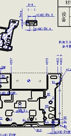

发表于 2009-12-11 18:46:45 | 显示全部楼层 |阅读模式 来自: 中国湖北武汉
不知各位大虾有没有感觉到,用Solidworks出工程图时候不仅不方便,而且设置很繁琐,做出来的工程图也很难看。要是Solidworks出工程图的时候能够像AotuCAD或者CAXA那样方便就好了!
