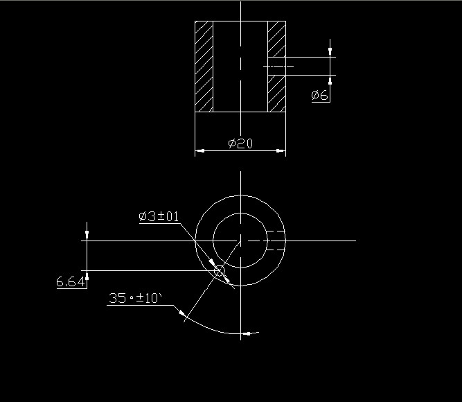

求助高手& K8 l# \( v8 J5 @+ m( p' {
一次装夹同时加工图中两孔的设备,效率要高,日需求在5000件以上。

要错位的孔,精度不是很高呀,帮你贴图:

这个很简单,自己做个夹具,中间用个心轴定位,两边各做一个模块定两个孔的位置就行了

立卧复合专用钻床加工,夹紧用液压夹紧
发表于 2009-12-12 22:30:42 | 显示全部楼层 来自: 中国黑龙江哈尔滨
其实做一个端面定位半圆柱套+一个加紧塞应该可以的。
; E; J/ O" s" b% s9 Z& ~套在直径20mm的圆柱外表面。* O$ M" W$ P  ?5 t' t2 o
但是不知道能不能满足你的效率要求?9 d: Z7 [0 K8 {8 t6 L: Q
毕竟日产量要求的有些大。

$ Q0 a3 l0 }+ _5 N2 n主要是看你有什么设备,如果有车铣复合中心的话,几分钟一个,一台设备可全部完成。5 r0 Q2 s/ I- V8 e$ f7 j8 H
如果只有普通钻床的话,设计专用的钻模,手动更换位置,对工人技术要求也不高。用一般的台钻就可以,速度也挺快。

不用太复杂,用小型的垂直虎钳加紧,6mm的孔朝上,先钻它,接着做个35度的靠模把虎钳反转钻3mm的孔

用小型CNC車銑複合機一次及可搞定(STAR or CITIZEN)

做两个或三个个钻模循环用,用两台台钻加工。一台钻3mm孔,另一台钻6mm孔,两个人,两台钻床就可以了。前面的人装夹、钻一个孔,后面的人钻一个孔后再取出零件。
