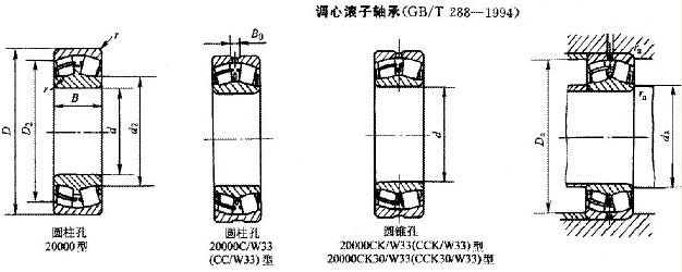

调心滚子轴承内外圈是不可以分离的,其各种结构见下图。8 {& J& n* {% a0 k- g
推力调心滚子轴承与调心滚子轴承不是一个类型。
