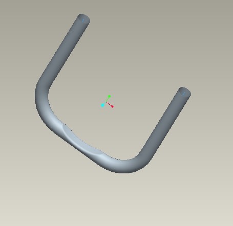

[已解决] 这个拍扁的地方怎么做的啊
发表于 2009-12-11 20:15:35 | 显示全部楼层 |阅读模式 来自: 中国江苏苏州
感谢yls1018的帮助   现在问题已经解决   现将我做的东西发上来让大家玩玩

发表于 2009-12-11 22:08:15 | 显示全部楼层 来自: 中国安徽合肥
不知是不是这个样子的。+ @% w# I2 c9 t# V! j) c

应该是用变截面扫描做的吧?
 楼主| 发表于 2009-12-12 12:58:46 | 显示全部楼层 来自: 中国江苏苏州
回复 6# yls1018 的帖子
是的啊   能指点下吧?

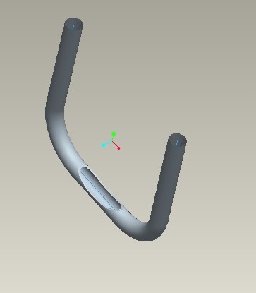

发表于 2009-12-12 13:43:42 | 显示全部楼层 来自: 中国安徽合肥
回复 9# 281131906 的帖子
粗略做法:
9 J: G# x, L5 v6 l0 R3 R先扫描一个管状曲面,再建一个基准面,拉伸一曲面,最后合并、圆角。

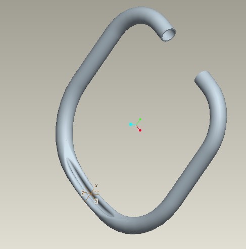

 楼主| 发表于 2009-12-12 19:54:54 | 显示全部楼层 来自: 中国江苏苏州
回复 10# yls1018 的帖子
再请教一下啊   我先扫描一个管状曲面,再做了拉伸一曲面,最后合并,效果如PRT1,但基准面不知道要怎么建,没做成功。 现在做了一个PRT1有点像,但不对的  只有一层。你能再说清楚点吗

发表于 2009-12-13 12:05:09 | 显示全部楼层 来自: 中国安徽合肥
回复 13# 281131906 的帖子
1、实际上你已经做出来了,只是没有将曲面加厚而已。选择合并的曲面——加厚到所需壁厚。# Q5 k3 t2 x& j9 \3 x1 b
2、关于基准面,先用top和front面生成一个基准轴,再通过基准轴建一个与front面成一定角度是基准面即可。& F( C4 |# N8 N' z5 \9 A
3、如有更高要求可用造型曲面做。

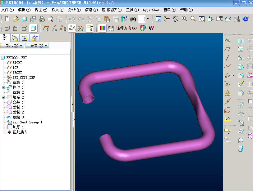

发表于 2009-12-26 17:25:07 | 显示全部楼层 来自: 中国湖南长沙
如果是管子打扁,是不是还是用变截面扫描好点,如下图:(仅供参考)
prt0004.prt.rar
53.17 KB, 下载次数: 10
发表于 2009-12-26 18:58:39 | 显示全部楼层 来自: 中国湖南长沙
回复 22# tzy 的帖子
做的漂亮 学习了
