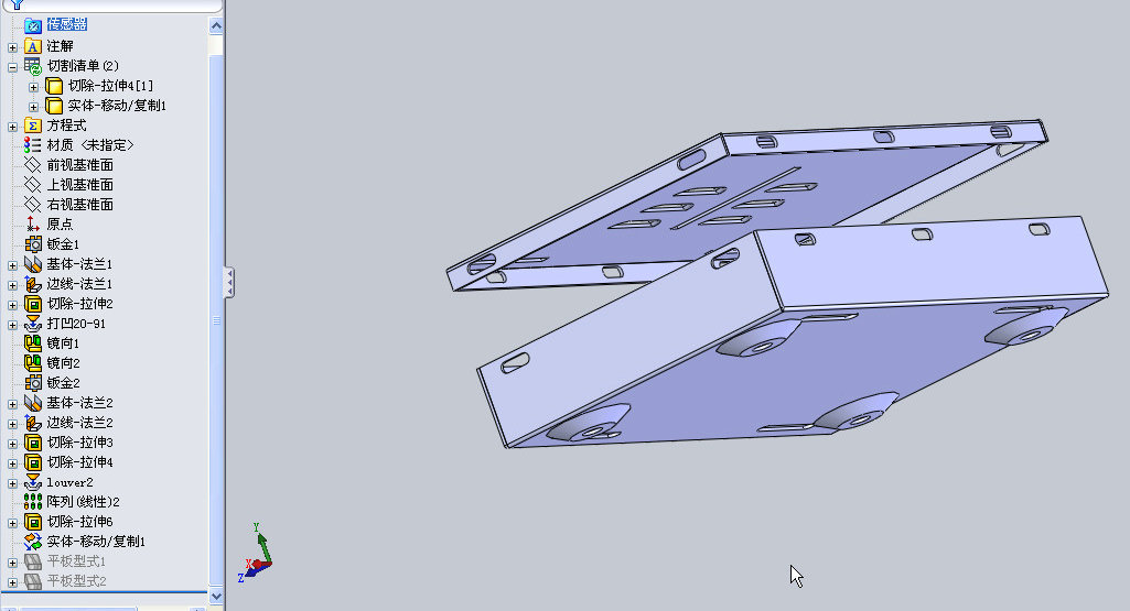

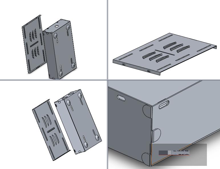

发表于 2009-12-18 00:10:38 | 显示全部楼层 来自: 中国广东广州
大概做了一下。
