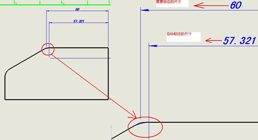

如下图所示:- Z+ B2 S3 s' O9 ?( l# S  {
在零件中,有倒圆角后,如何在工程图中,标示出倒圆角的棱角的实际尺寸?(即图中60是需要的)

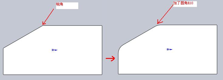

发表于 2009-12-12 07:55:16 | 显示全部楼层 来自: 中国黑龙江哈尔滨
在工程图里 同时选中圆角两边的线后点草图里的点功能 就会出现如你图2中显示的放大图的样子
# O) W. X" @! C9 q, j虚拟交点样式在设置里设置。。。。。。。。。。。。

发表于 2009-12-12 16:31:46 | 显示全部楼层 来自: 中国重庆
在工程图里将倒角后的两条边线选定再选转换实体引用,最后应用建交就OK了

 楼主| 发表于 2009-12-18 17:37:43 | 显示全部楼层 来自: 中国广东深圳
谢谢楼上各位的解答,但是能不能在属性里设置一下,自动将尺寸标示在虚拟交点上,而不需要每次都要手动去找虚拟交点啊?
