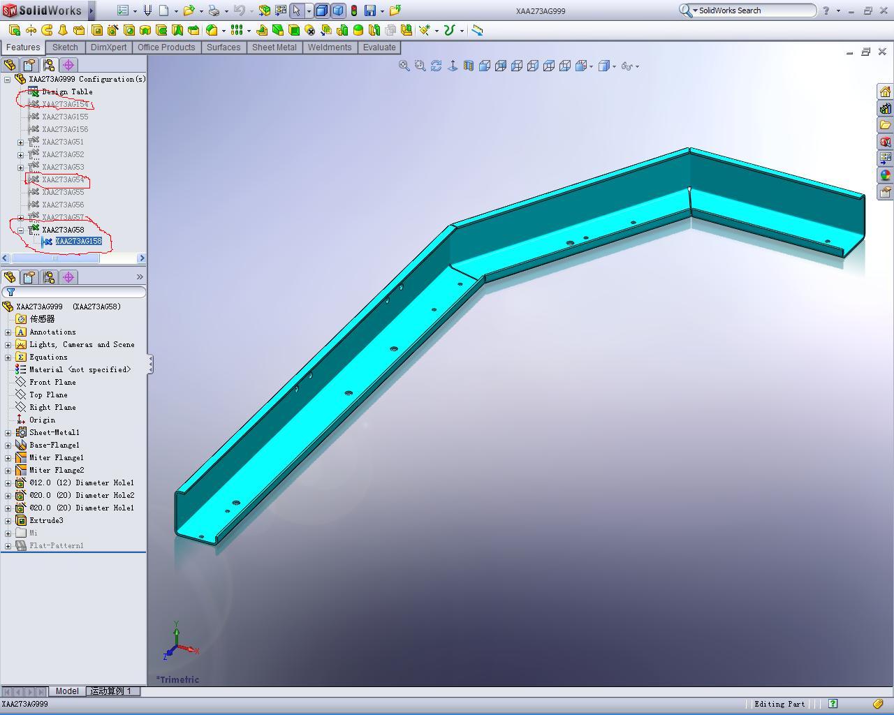

各位,如何把XAA273AG154放到XAA273AG54下面,就像XAA273AG158在XAA273AG58下面,% p) m, l" @' V9 c  {
目的是方便管理配置。先谢谢各位XDJM了。

是啊,SW配置列表能跟随Excel系列表格的排序查找就方便了!等大神支招解决排序规则
发表于 2016-7-15 12:39:23 | 显示全部楼层 来自: 中国辽宁丹东
右键XAA273AG54添加派生的配置
