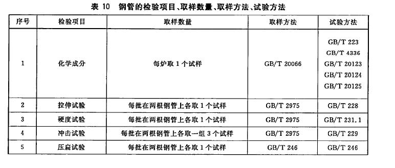

求机械性能测试要求,45#4 P6 W* p" g& b" M
  20#无缝钢管      用多大的材料来测试

相应的钢管标准中有规定各种性能试验的取样方法标准,例如GB/T 8162-2008《结构用无缝钢管》中的相关规定(如图)。
6 L" M( f9 \1 @+ B. j: X3 QGB/T 2975-1998 钢及钢产品 力学性能试验取样位置及试样制备
