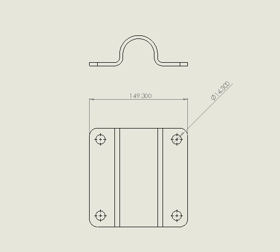

为什么工程图里面的标注是灰色的?打印出来也是这种颜色?如何设置成黑色的啊?请教下各位

标注认为是从动尺寸,在系统颜色选项里改为黑色即可。

选视图-工具栏的“线型”,然后改变标注的线型颜色即可。

打印时选黑白打印即可,这是系统提示你的尺寸类型

感谢大家,2楼的方法正确
