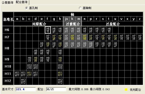

发表于 2009-12-12 10:42:36 | 显示全部楼层 来自: 中国福建泉州
楼主这个问题不好说,最好是查公差配合标准,里面有间隙配合,过盈配合,过渡配合三种,配合间隙可以自行计算出来。 aba89746810340ca9521c7c3f6dd86b6.jpg & n7 |5 R: n% n5 i7 _
. z% j" W  L3 v' U[ 本帖最后由 jiangxiaojun 于 2009-12-12 10:43 编辑 ]

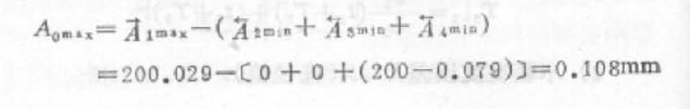

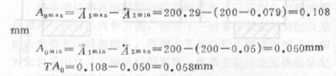

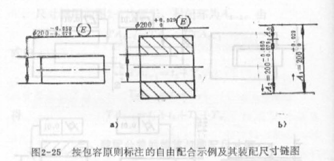

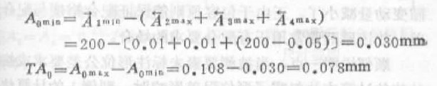

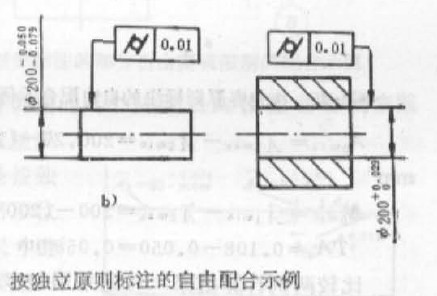

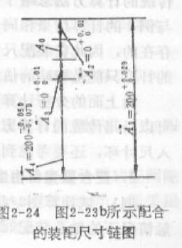

发表于 2009-12-14 09:47:33 | 显示全部楼层 来自: 中国江苏常州
这个中间有个公差原则问题!!!!!!!!!!!!!!!!!!!!!!
$ `" j' v0 o  }, ^-------------------------& g' q* }* u7 [9 U* c# U
11张图片说明!
