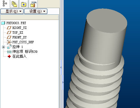

请教高手螺纹的收尾最简单的方法,同时问下有几种方法?

就只会一种啊,就是就是引导的线,收尾处往外啊,希望能有其他好的方法学习一下啊

我记得我以前学习的时间有个方法,就是在断面上建个坐标系什么,不过现在忘了

用旋转命令切掉就行!!!!!!!!!1
发表于 2009-12-24 19:58:26 | 显示全部楼层 来自: 中国上海
一般的螺杆或者螺帽,都有倒角的。用PROE做倒角时,螺纹剪切扫描与倒角的顺序一定要注意哦。如果先螺纹剪切扫描的话,倒角有可能不能成功。如果先倒角的话,再螺纹剪切扫描,从图示上显示,倒角处也有螺纹。这个问题是否有人注意到?
发表于 2009-12-24 21:52:01 | 显示全部楼层 来自: 中国上海
引导线实体里面弯。。就可以了
发表于 2009-12-26 12:02:17 | 显示全部楼层 来自: 中国浙江杭州
我觉得最简单的方法就是画轨迹的时候到螺纹收尾处上翘一段就是了,很直观很美观的
