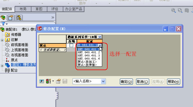

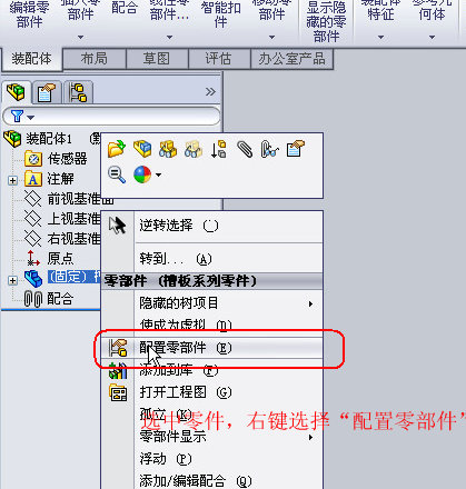

在零件图中我建了2个配置,怎样在装配中怎样选择其中一个配置?
发表于 2009-12-12 21:11:49 | 显示全部楼层 来自: 中国广东广州
非常简单,请看图。
