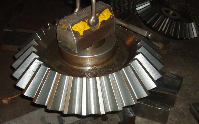

我图出来后以数控铣加工出来的

 楼主| 发表于 2009-12-13 22:12:46 | 显示全部楼层 来自: 中国北京
9楼,你齿轮怎么做出来的,原点在什么位置,可否上传源文件,或者出个你做的视频
