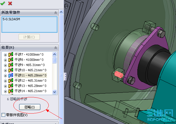

[求助] 装配体干涉检查时,怎样不让标准件螺栓参与干涉检查

在左边模型树下的“结果”下面有个“忽略”!点击即可

原来如此:创建扣件文件夹来隔离涉及到扣件的干涉1 w5 r3 o6 W8 }3 s/ m8 f

创建扣件文件夹来隔离涉及到扣件的干涉。6 p6 v1 r# {' q& _2 y
扣件文件夹是个好办法!
