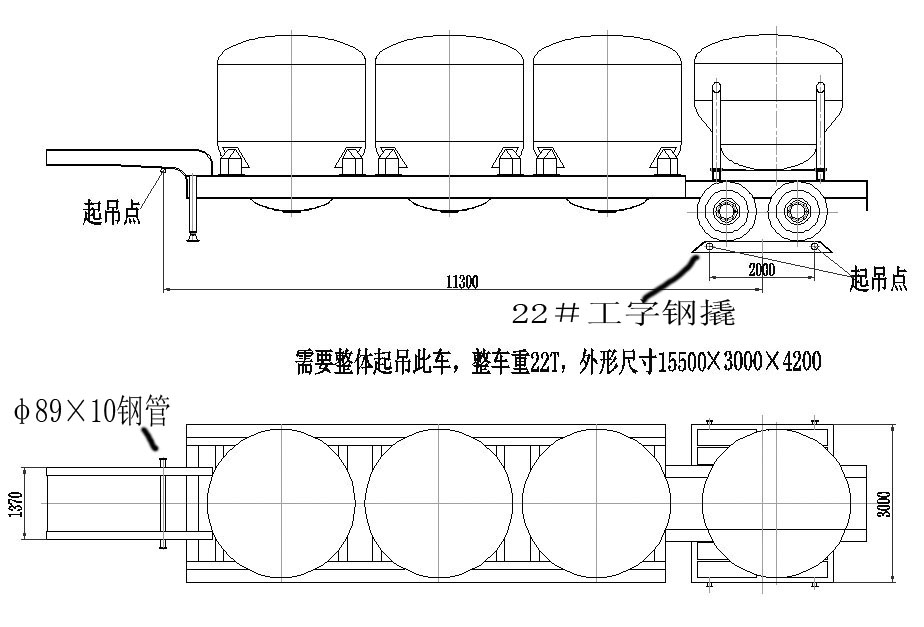

我单位给用户 制作一平板车,现用户要整体吊装,我现做一方案,请高手看看?

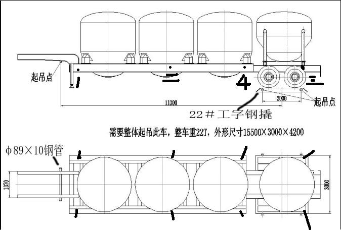

看完上述的图,不明白的地方是:22#工字钢,是如何与板车相连,如何承重的?) A& u. J- ^/ R) ^- R! ~8 E( M# i# r2 J
$ p! n* z; I' }) ~/ y个人看法:1.  起吊点直接设在板车上; 2. 从图上所示,板车上放置储罐,这样重量会增加,所以起吊点需考虑受力;; ]( k& A9 W# D7 F# }; Q5 H  |
3.  如果能以起吊时,可以考虑两辆吊车,但是需配合好;

发表于 2009-12-15 14:43:31 | 显示全部楼层 来自: 中国广西钦州
采用圆钢焊接形式较好

1.一般整体起吊需要考虑车体是否变形。
3 J3 v$ a- n, s/ G2.如果变形需要考虑加固哪些地方。
% H1 @! `6 r% N0 Q3.按各部位部件重量计算整体重量中心点,设计起吊平衡点。
; o, s3 R/ h' D/ w1 k; K( Z4.整体起吊一般采用车体上焊接起吊环、钩等。这样起吊绳具不能滑动,安全。
/ A% Z2 q. z8 U# }5.可以请教有资格证书的起重工师傅。
" L: Y6 S; g. M) B/ Z; k以上提供参考。
