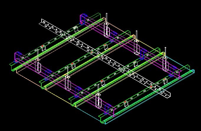

高手路过请看一下,这个图怎么画啊?说一下大致过程就可以,我不知道是怎么个程序。

楼主这图应当是三维实体的二维线框图啊,三维建模就行了。

画个截面,然后拉伸,就成了
5 }* K5 U3 j2 r, _9 [6 B' p# X# }你这又没曲面,好画的

我来给你讲下如何画这个图,1:用proe画出这个图的立体模型。 2:转换这个图形的显示模式。  3:另存为*.cgm格式。 4:用proe打开*.cgm格式。5:另存为*.dwg格式。6:用AutoCAD打开*.dwg格式。    就可以满足你的要求了。
7 a7 X# e  v- {4 |7 D0 T2 t( Z0 \4 J- M; ^! d/ g' ]8 j/ N; F
7 p1 l* k. R3 U关键是第二步,你自己去领会 怎么去转换这个图形的显示模式。领会不出来 给我发消息吧。说明你笨。

如果图感强的话,个人感觉用CAD里的轴测图画法就可以了,

同意,轴测图可以做到。不过CAD都有三维功能啊

extrude......

画三维吧!三维挺简单的!

这应该是三维线框图。

这个用三维软件画,挺方便的,比如SOLIDWORKS

用SW做最多一个小时能做出来了

感觉还是三维的可能比较好画点

7喽的方法不错,不过没有必要转两遍,直接转即可。

这个用CAD三维功能,够了,不复杂" e6 r$ z! y, \  L+ c# ^
这个是CAD三维画的,没消隐而已
