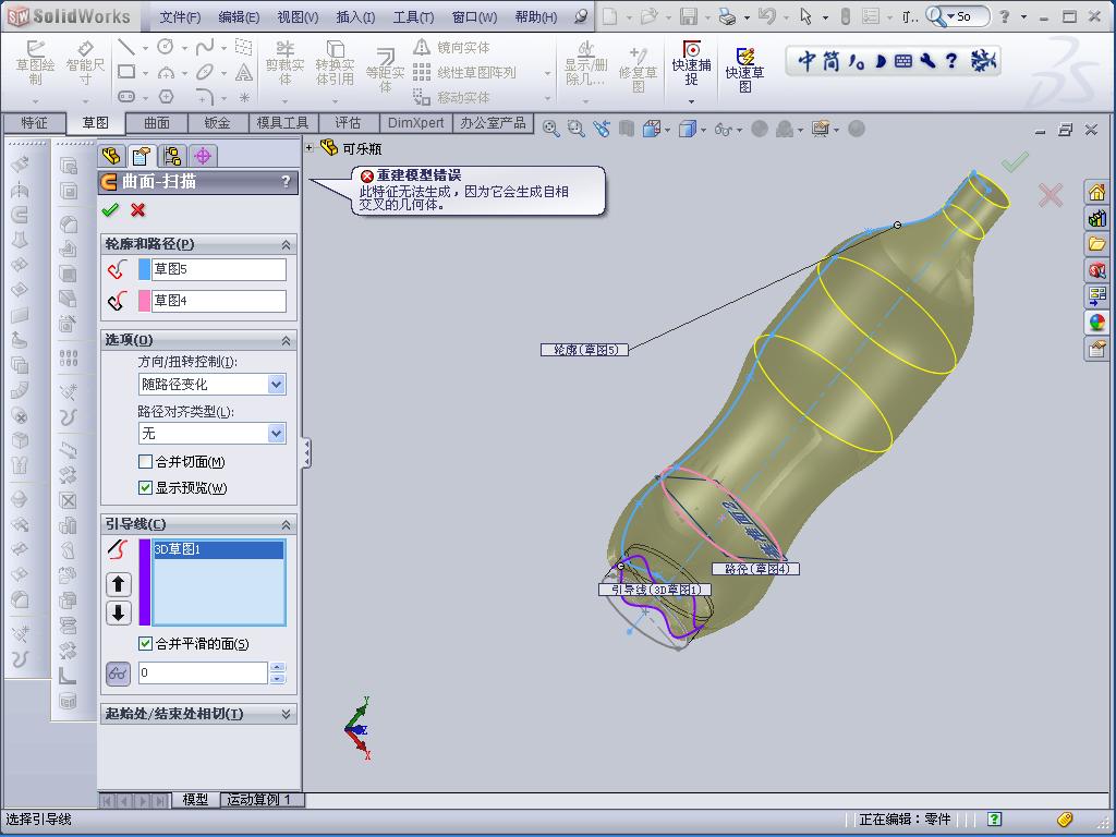

我是新手,练习画可乐瓶,求教过往高手:如图所示,为何此扫描无法生成?感觉没有搞错啊?$ \1 _. ~" `! \5 i, X8 Q8 N

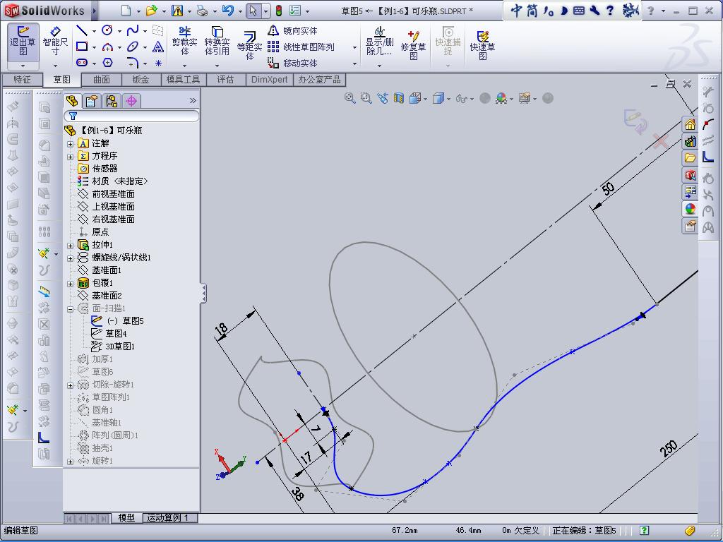

你把轮廓草图里面的样条曲线改成直线和圆弧试试,样条曲线不好随引导线变化。
 楼主| 发表于 2009-12-12 21:50:37 | 显示全部楼层 来自: 中国广东东莞
是这样,我是按照一个实例一步一步跟着画的,实例中,轮廓就是我图中的这样--有直线也有样条曲线,请看看我的零件文件,帮忙看看有无错误。

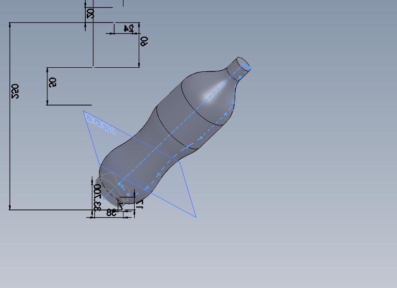

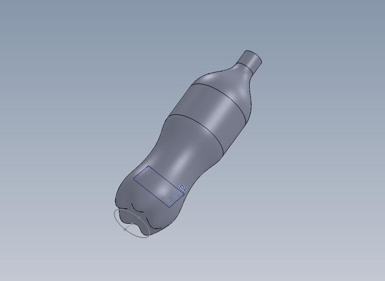

参考一下 可乐瓶.JPG * G9 Z. }3 n! P7 n, X

发表于 2009-12-13 10:12:04 | 显示全部楼层 来自: 中国江苏苏州
不好编辑 见谅 你把草图五封闭即可' n" i9 m9 E4 Y

 楼主| 发表于 2009-12-16 15:11:51 | 显示全部楼层 来自: 中国广东东莞
非常感谢楼上高手,草图5封闭之后真的可以扫描成形了。

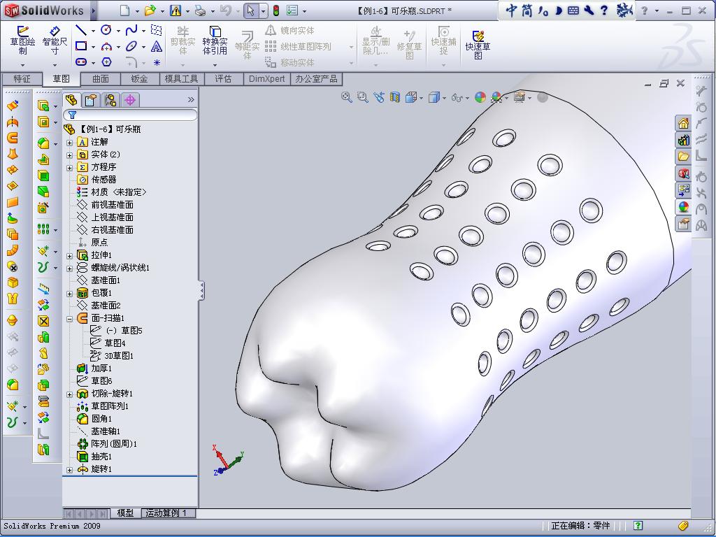

8 F6 K9 T1 |* O不过仍有疑惑,我看的例子确实没有封闭草图5,并且扫描成型后还做了加厚处理,有图为证:

发表于 2010-1-11 10:22:20 | 显示全部楼层 来自: 中国江苏镇江
没有封闭的应该是曲面了,扫描后当然可以加厚了
发表于 2010-1-11 21:08:02 | 显示全部楼层 来自: 中国河北保定
样条曲线是不是应当合并呢
