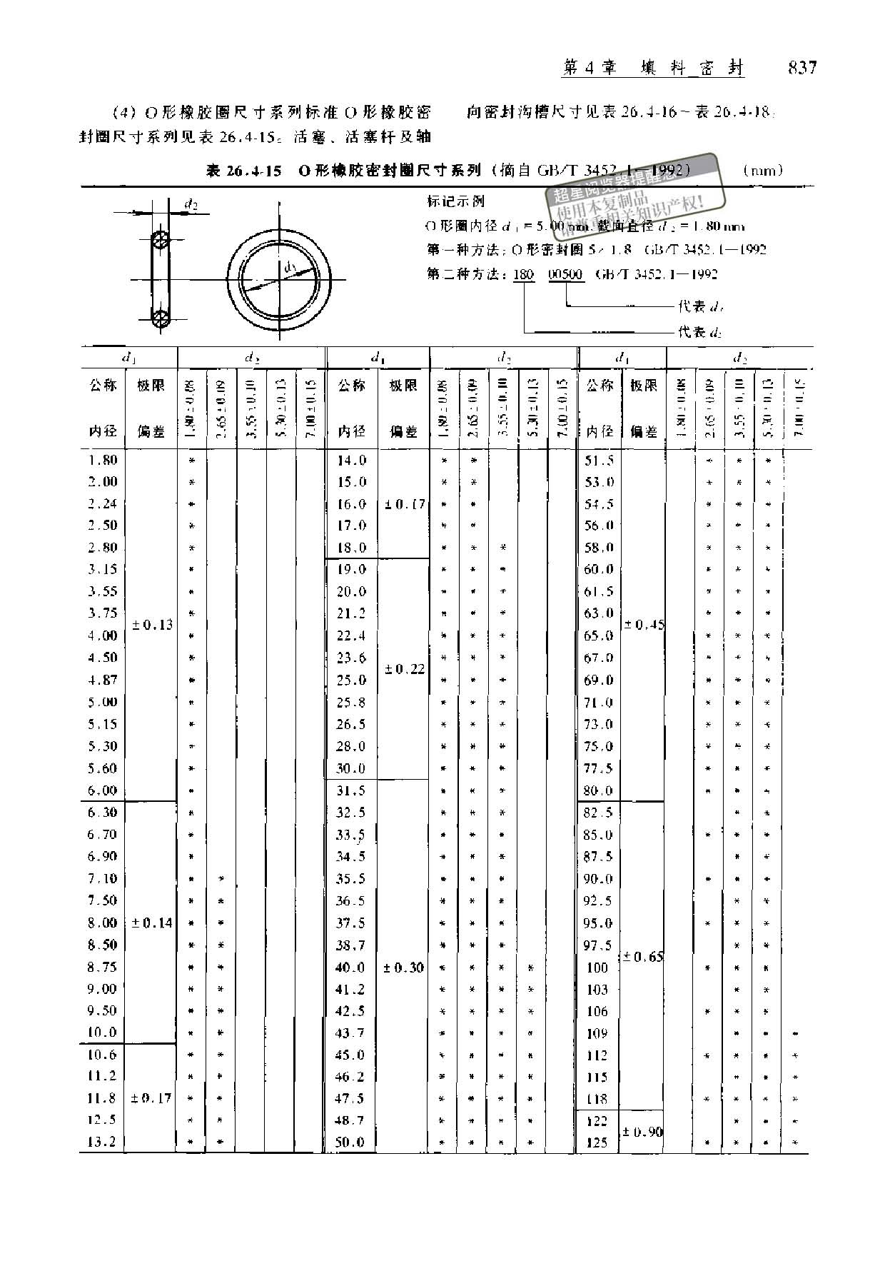

我看一个说明书:标示O型圈35516000请问代表什么含义?

35516000:355表示O形圈的截面直径φ3.55,16000表示O形圈的内径为φ160。这应该是GB 3452.1-82中规定的表示方法,在2005版标准中这种表示方法已废除,只用“内径×截面直径”的方法表示。

请问GB 3452.1-82中O型圈的标示规则是怎样的?比如35516000各个数字代表什么?
发表于 2009-12-13 10:40:34 | 显示全部楼层 来自: 中国江苏盐城
355 (线径x100)-  16000(内径x100)
