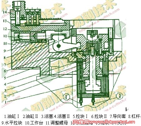

液压卡盘的种类很多,有单缸和双缸的,有杠杆式和固定式,有夹紧式和分度式等。下面叙述下双缸四爪卡盘的结构和工作原理。
: h1 n- s0 Z9 @" k, y8 Q4 f双缸四爪液压卡盘结构和原理图如下图所示。卡盘将四个夹爪分为对称的两组,用两个不同的油缸驱动。两油缸受压面积相等,由同一油路①供油,从而保证了两油缸的输出拉力相等。两活塞杆连着各自的拉块,经过杠杆增力机构,拉动滑块及夹爪作相应的运动,实现夹紧动作。每个夹爪行程为12~15mm。
- j$ ~. M$ p8 X5 g4 _( b/ G6 U当油路①供油时,夹爪夹紧。由于工件夹持面的偏差,两对夹爪夹住工件的时间可能会有先后之分,但是由于两个油缸之间是沟通的,而且两油缸的受压面积相同,因此当两对夹爪夹紧工件后,两油缸液压油压力一直相等,保证了四个夹爪均夹紧工件,且夹紧力基本一致。
