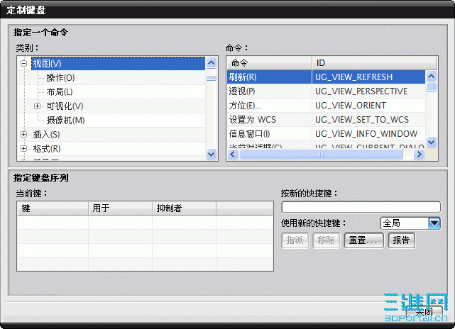

在工具栏里能够找到“平移”的命令4 A: D! m# I# {
1.gif ; m" F1 G4 H& P7 M/ L# G% D/ n
9 Y; X0 p4 V) [( R7 b

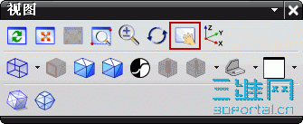

可惜在视图下拉菜单下却找不到“平移”命令) A& l3 i! V5 O6 j, z. x
2.gif 9 M& _, V; K4 h/ c2 U
- |% D; F) a2 Z$ o8 Z
所以在定制快捷键的时候,在“视图”下找不到“平移”这个命令,因而也就无法自定义它。不知谁知道如何找到并且定制“平移”快捷命令,因为我使用鼠标中建的时候时灵时不灵的。

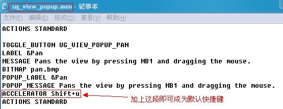

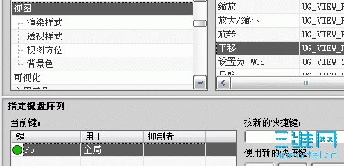

发表于 2009-12-14 09:06:21 | 显示全部楼层 来自: 中国广东深圳
7楼的是最方便的设置8 L9 o8 R" Z8 a4 n
当然我们还有其它的方法1 ~0 V& Y( f, x1 A7 z# ]  @3 L
图中我只是随便用几个键来设定他.楼主看自己的需要了
重启UG即可
重启UG即可

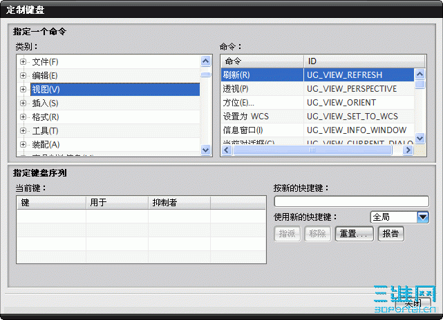

我的是NX7,和7楼的不一样,在试图下没有“平移”,0 s% x; |" T$ K) X
0.gif - e3 M: G8 x4 i: K$ z5 R

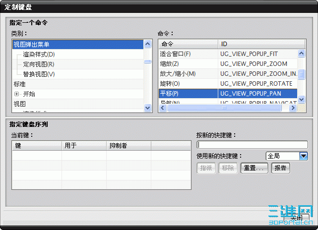

在“视图弹出菜单下”有平移,难怪我找不到,要是有搜索功能就好了。
' I3 c7 e$ W1 [* I! h 1.gif # C/ K6 ]' y1 a1 }7 q" a. F0 p
