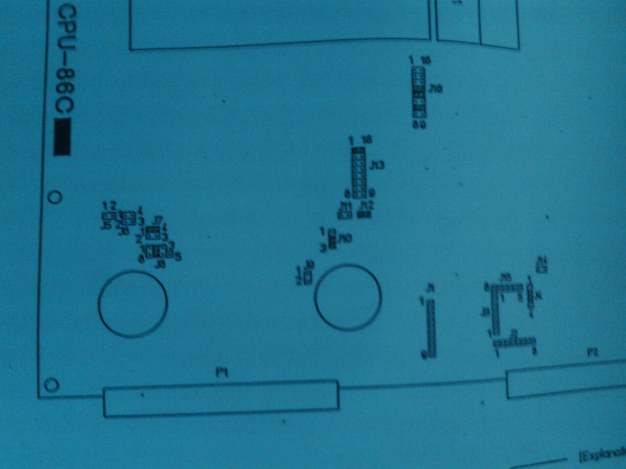

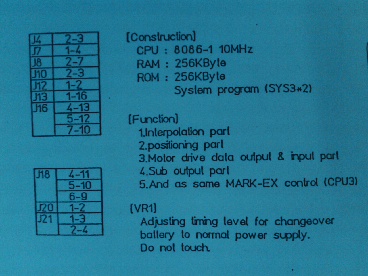

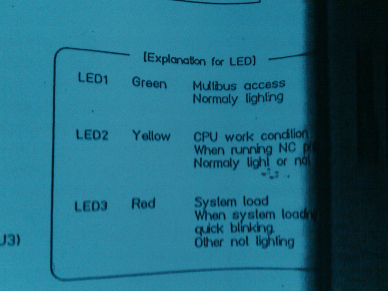

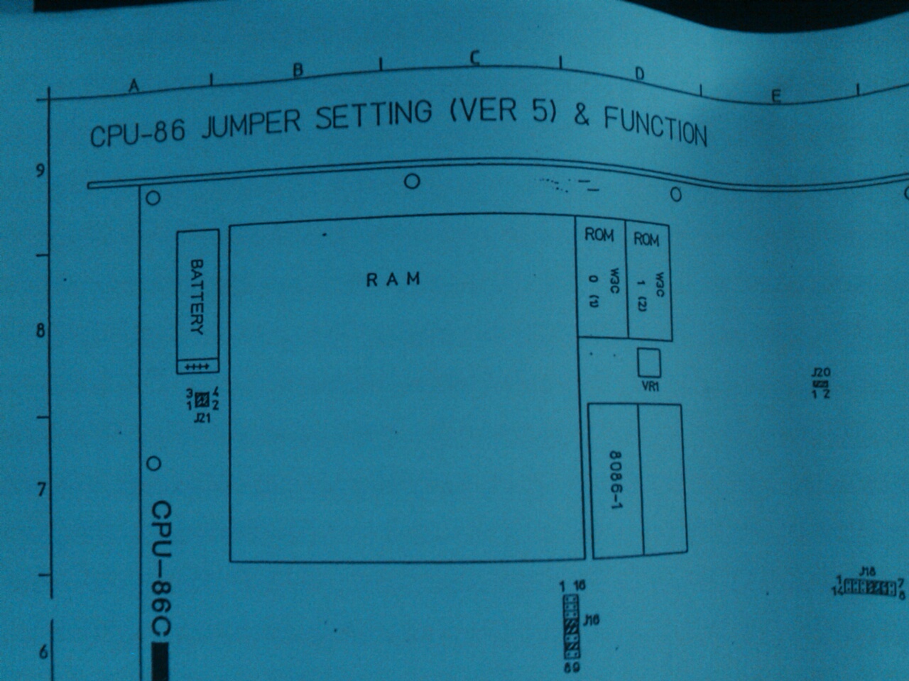

[分享] sodick ex21 cpu86板的跳线和LED说明图纸
发表于 2009-12-13 13:13:48 | 显示全部楼层 |阅读模式 来自: 中国广东广州
http://1  U# p. F2 X) F3 t
因为图纸太大只好用手机拍摄,有其它要求的可发邮件到cxccad@yahoo.com.cn询问,
