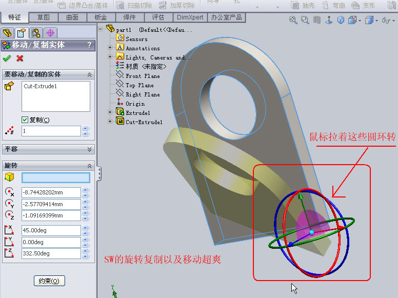

旋转可以 的 最好不要在草绘里旋转,

发表于 2009-12-13 14:44:18 | 显示全部楼层 来自: 中国广东广州
在你发的另一贴已回复你了,希望你亲自试验下,移动和旋转都没问题的。

用SW做特别方便。

发表于 2009-12-27 21:07:44 | 显示全部楼层 来自: 中国江苏苏州
看以上问题我有以下方法:) C% y5 m% f/ h% \
若仅仅是图型转180度,不妨自己方位栏内建几种图型显示的方向视图即可.  m$ Z5 E/ n# e0 D
我看了楼主的实际问题是要满足实际机台的加工能力,将工件分两次装夹,编写两组程式来做这个工件,意思是默认的中心不能变.我的方法如下,可参考.
1 e' v7 J; u& V4 Z6 d' a1.在目前图型的旋转中心上建立一旋转轴.(自己想方法去建,我就不多讲了.)- }, V6 `/ n$ M% q, e
2.把目前图型的实体曲面复制.
" T, E% o  `4 v: o. Q3.选择复制的曲面进行再次提制(也叫特殊粘贴),本次复制可选项改为旋转,选择第一步建的轴.将选项改为不从属关系.( M2 ^: p" F& A& c+ `
4.出现了两个零件,将原零件切除掉(可拉伸切除),这样就剩一个零件了,也就是你要的以旋转中心转了180度的零件,原旋转中心未动.
- b1 k( E1 _4 h. v5 r以上方法请参考,我想可以解决你的实际加工问题的.

楼上的方法很正确。
; \2 o9 ]: t. j7 y' [1 {7 a1 m4楼的兄弟说的对,在solidworks 里很好弄,我很喜欢骚窝,可惜我们公司不让我,让我死学破衣,自学不容易啊
