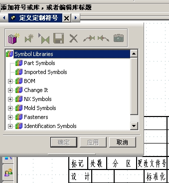

发表于 2009-12-13 15:34:18 | 显示全部楼层 |阅读模式 来自: 中国浙江台州
如题,当我重装软件后 我以前建立的符号我想继续使用,但我不知道那个文件时哪一个.
  z! K. i2 U4 [- u! Y请问有人知道么?9 H: ^0 ~8 j& A  i" S( Q0 d

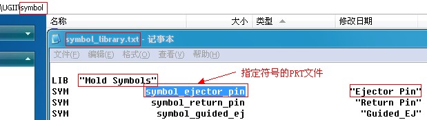

发表于 2009-12-14 10:01:22 | 显示全部楼层 来自: 中国广东深圳
看 图
! _* F$ Q; N1 C1 Z) b: `8 W3 [+ S) S- \& Q
总言之...所有的符号都在symbol目录下
$ x5 K' q- z' @重装之前备份它即可
beyond2009 + 3 应助
