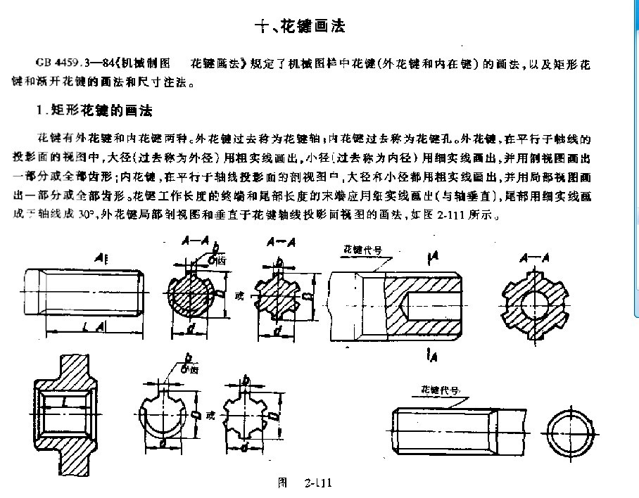

发表于 2009-12-26 22:19:39 | 显示全部楼层 来自: 中国四川广安
花键画法看看制图标准,贴张图

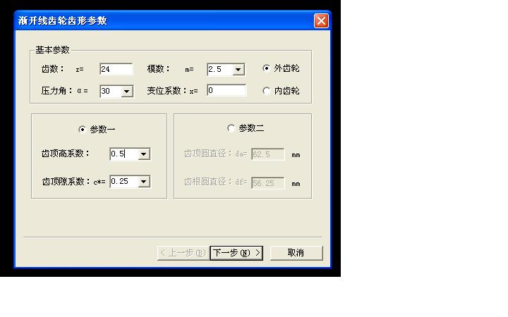

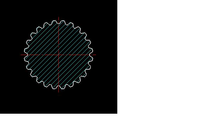

 楼主| 发表于 2009-12-28 08:56:40 | 显示全部楼层 来自: 中国辽宁沈阳
渐开线花键化法.JPG 花键.JPG , d& _- E- H" @0 i7 |2 O4 C9 f
" q# V, ?& P. A! f$ s% ?
这是我的设置参数,请大家研究一下了2 k* x( I2 n& z1 g- {7 E/ g
5 k7 T* q1 v2 h  t# s: t+ }
[ 本帖最后由 zhangbo2140 于 2009-12-28 08:59 编辑 ]
发表于 2009-12-30 11:03:58 | 显示全部楼层 来自: 中国浙江舟山
画花键不准,如果自己配花键套还可以,如果去跟别人的配套可能有风险。建议用GEARTRAX画,这个比较准确
