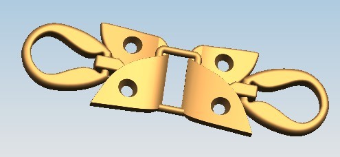

[求助] 各位设计大哥这个图PROE要用什么方法做比较好!
发表于 2009-12-13 17:43:50 | 显示全部楼层 |阅读模式 来自: 中国广东广州
主要是那个蝴蝶样的东西,该怎么画才能实现!谢谢各位!

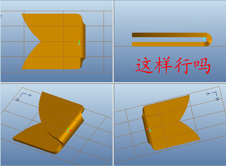

发表于 2009-12-14 00:50:27 | 显示全部楼层 来自: 中国安徽合肥
这样行吗?用骨架折弯做的。

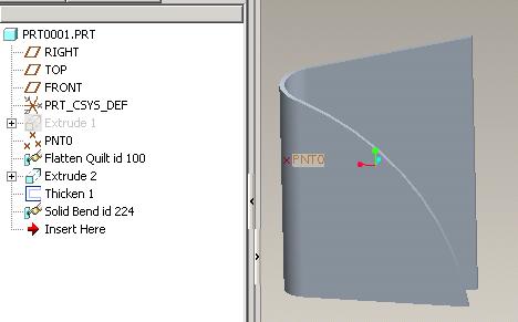

发表于 2009-12-14 12:48:56 | 显示全部楼层 来自: 加拿大
我是这样做的:先做一个折好的曲面,然后展开,切出想要的形状,然后折回去。

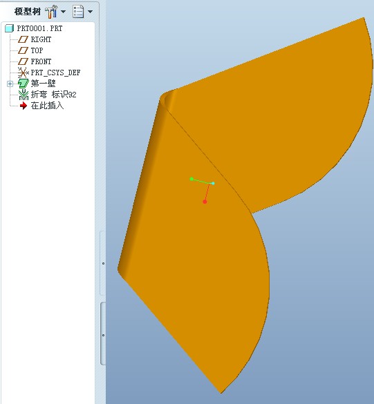

发表于 2009-12-14 13:36:47 | 显示全部楼层 来自: 中国山东潍坊
我是用钣金折弯做的蝴蝶那部分!

发表于 2009-12-15 16:32:12 | 显示全部楼层 来自: 中国江苏南京
上面的图是装配图,零件还是用钣金件做比较好
