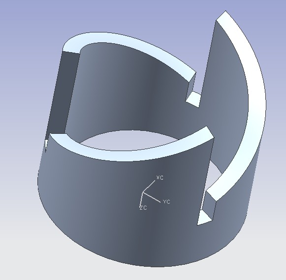

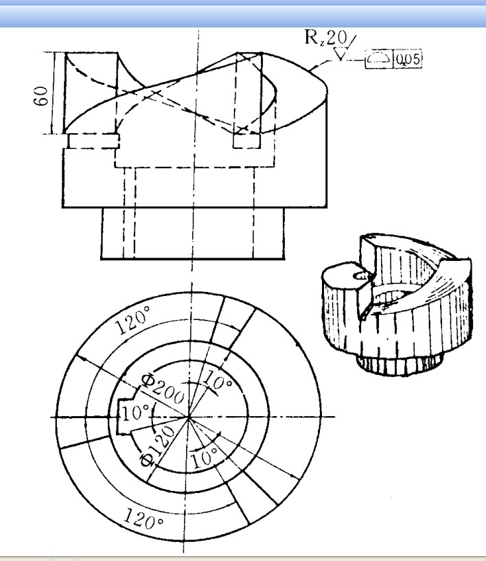

各位高手这个图形怎么画??就是那个旋转怎么画?急

你以螺旋线为路径,然后扫描切除,再圆周阵列就行了。SW里是这么做的。估计UG里也是这个思路。

谢谢你的提示,我画出来了
