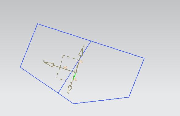

这5边形中间加一条与两边相交,能NX6.0中同时选中六角线进行拉伸一高一低吗

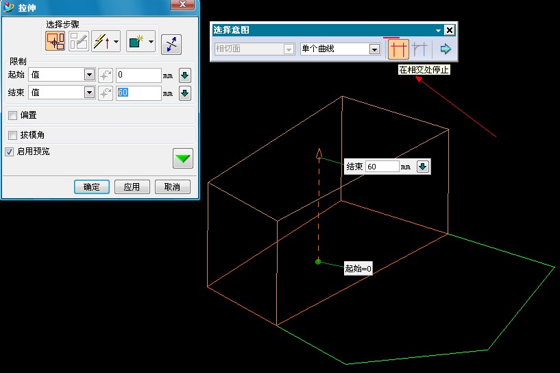

发表于 2009-12-14 07:51:22 | 显示全部楼层 来自: 中国山东济南
单纯用该截面线是不能达到预想效果的,可以试试做一个Z形面,用拉伸控制中的'直到"或许能行。

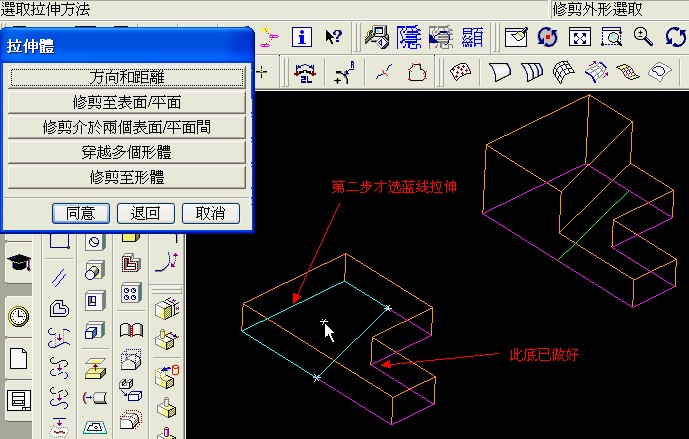

发表于 2009-12-14 18:42:51 | 显示全部楼层 来自: 中国广东深圳
楼主看教学也太不仔细了建议再看一遍...真是瞎折腾自己, J6 i$ J# M( @: k5 [0 K/ f# H
郭大师也是分2步做的
+ f9 q, K9 `/ G) N0 w看图,     应该是楼主想要的
- q# @* |, ^) c% F% O- `$ Q* y9 c$ x3 l2 H7 ~
[ 本帖最后由 alelove 于 2009-12-14 18:45 编辑 ]
郭大师的录像截图
郭大师的录像截图
