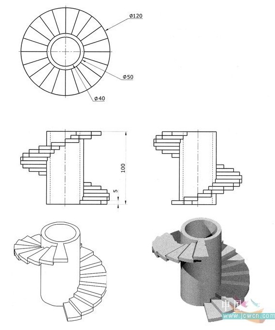

 楼主| 发表于 2009-12-13 21:56:15 | 显示全部楼层 来自: 中国河南信阳
螺旋曲线驱动阵列好象不行啊?!

这个很简单啊
发表于 2009-12-15 14:37:56 | 显示全部楼层 来自: 中国上海
这是本人所做,就是用螺旋线阵列

发表于 2009-12-15 16:20:29 | 显示全部楼层 来自: 中国河北廊坊
解决喽O(∩_∩)O
我也研究出来了,具体设置可以参考我的方法哦
发表于 2009-12-15 16:25:04 | 显示全部楼层 来自: 中国河北廊坊
解决喽O(∩_∩)O哈哈~
无法上传我的截屏图片,郁闷——
发表于 2009-12-15 16:31:02 | 显示全部楼层 来自: 中国河北廊坊
只好练练我的表达能力啦
曲线阵列-方向1选择先前画好的螺旋线,阵列个数为20个,勾选等间距选项,曲线方法勾选转换曲线选项,对齐方法选择与曲线相切选项,面法线在3D视图窗口选中圆柱面,然后选中你要阵列的特征或实体就OK啦。
