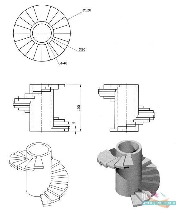

[求助] 请教高手,这个东西怎么阵列?曲线驱动阵列不行?
发表于 2009-12-13 21:59:36 | 显示全部楼层 |阅读模式 来自: 中国河南信阳
请教高手,这个东西怎么阵列?曲线驱动阵列好象不行?

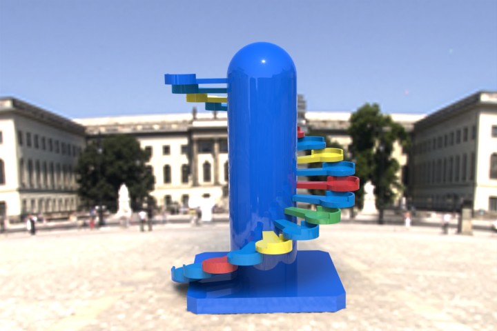

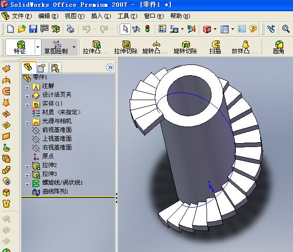

曲线驱动阵列是可以的:
 楼主| 发表于 2009-12-14 09:31:50 | 显示全部楼层 来自: 中国河南信阳
我也是螺旋线驱动阵列,怎么出来的跟您的不一样,那个楼梯不围绕圆柱旋转.
 楼主| 发表于 2009-12-14 09:39:13 | 显示全部楼层 来自: 中国河南信阳
原帖由 zzp1995 于 2009-12-14 08:48 发表 http://www.3dportal.cn/discuz/images/common/back.gif
. x( _$ T% p% s! k+ A: G; K1 \曲线驱动阵列是可以的:% K- S- v. w4 f! n8 ]
1521343
7 D8 j5 K" h. \1 V请教一下,您的曲线驱动阵列属性里面是怎么设置的?
 楼主| 发表于 2009-12-14 09:45:38 | 显示全部楼层 来自: 中国河南信阳
我终于把它阵列出来了。谢谢!!

打开后可以用回退进行观看:曲线阵列中在对齐方法中选择与曲线相切就可以了
曲线驱动阵列.rar
398.72 KB, 下载次数: 136

你画的和图纸不符合吧,我做出来和你一样,图纸要求和上表面平行,你的超出去了
