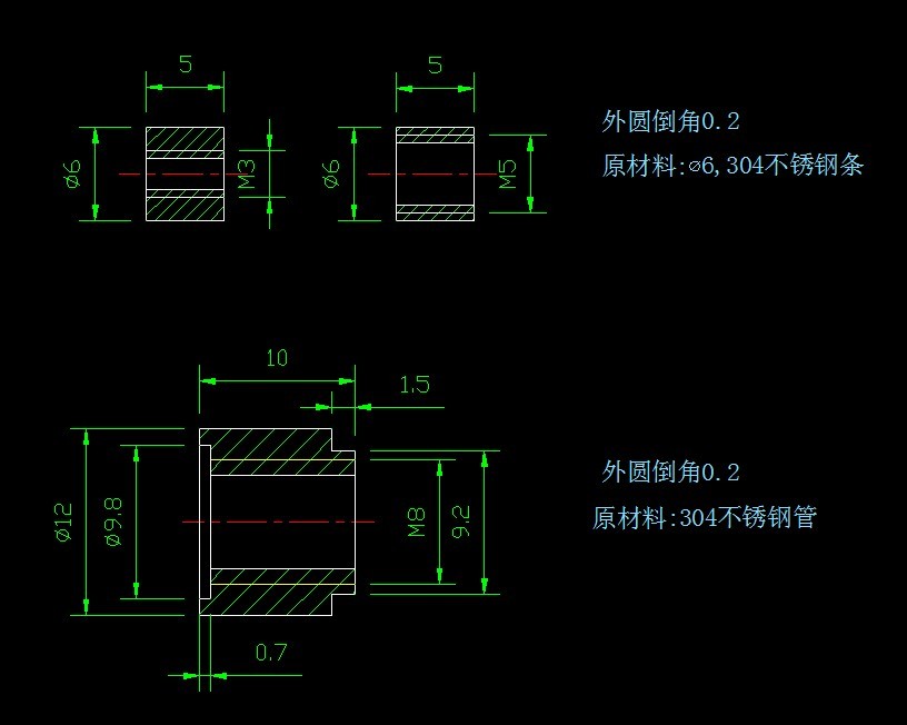

此类工件,月订单3万,如何才能快速完成呢,如图,外圆需适量倒角

应该采用什么设备,工艺如何呢,现在我无从下手,304,M3攻牙也不好搞!!
发表于 2009-12-13 22:19:12 | 显示全部楼层 来自: 中国广东惠州
用数车吧,一次完成

先用数控车加工所有的外圆和内孔表面。+ }7 m$ Y; i  F& a' j0 T3 E
然后手工加工M3 和和M5的  ^4 [  U: a- U; l$ W, l
M8的那个件可在数控车上一次全部加工完后切下来手工打磨。

不用车外圆和内孔表面,关键系如何切断及攻牙!!

自动车车削切断,立钻攻丝。
发表于 2009-12-14 15:36:45 | 显示全部楼层 来自: 中国黑龙江哈尔滨
M3 和 M5的把孔钻出来切断后手工攻丝。
( V2 N5 s; c- V& ?: }* PM8的可以把孔钻完后在数控车上把丝攻出来,最后切下来。- @& P' h$ Z# g9 Y; o9 d% P
手工打磨。

我认为用小型专业数控钻床加工成本低些。

有条件的话用车削中心,车外圆 车端面 倒角 攻丝 一台床子全加工了

完全赞成,采用数控车螺纹

可用带锯床下料,一次并排夹8-15根,效率奇高.
发表于 2009-12-17 10:43:25 | 显示全部楼层 来自: 中国陕西西安
直接在仪表车上车外形打孔,用挤压丝锥来攻丝,最后上振动盘来倒角

一个月做十万只,如何用手工

全自动六角车床,什么样式的??

这样下料后,毛刺大,难解决啊!!

挤压丝锥不是用做铜铝等软金属攻丝吗,振动盘是什么?

我给一个很好的建议,用数控车(成本高)或者六角车床(成本低)专门钻孔加工端面和倒角切断,钻孔和倒角(v形切断刀加工)同时进行节约加工时间,然后切断,因为钻孔比切断的进刀速度快,如果钻孔后切断就可以节约切断时间,加工效率更高。然后用小雕刻机(大概50000)或者用车床加旋风铣加工螺纹,这样效率非常高,M3螺纹铣刀直径2.2。这样不用担心螺纹小不好加工或斷丝锥问题,大螺纹用螺纹铣效率就更高了,而且精度很高。

仪表車床加攻絲裝置
