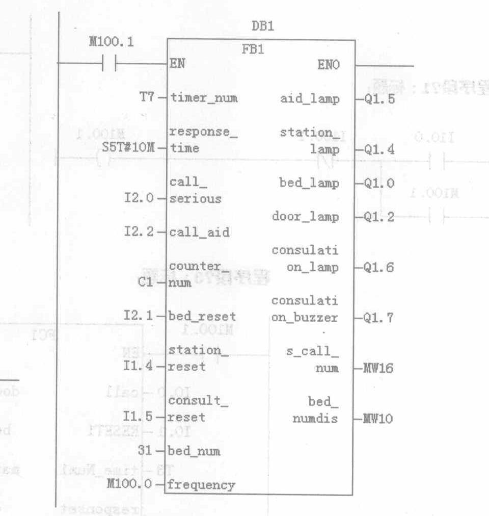

请看图中的程序,如果M100.1切断了,FB内的各量如何变化,就象延时断开控制,如果正在进行,会如何?
 楼主| 发表于 2009-12-15 21:32:04 | 显示全部楼层 来自: 中国山东东营
在仿真软件PLCsim 上仿真了一个类似程序发现,如果M100.1切断,则内部程序立即停止执行,比如说其输出Q1.0信号状态会保持M100.1切断前的状态,也就是说如果Q1.0是被该程序块控制延时断开,则即使时间到了也不会断开的,所以必须注意这一情况,以防出现控制错误。。。。。但实际PLC会不会也如此,等有机会试试。。。。。
