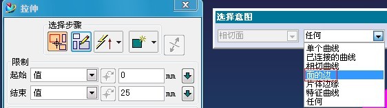

请教各位高手,5.0和6.0中的拉伸命令,怎么实现面拉伸成实体?就是说在一个实体上用面拉伸出另外一个实体。在4.0中有的5.0和6.0里貌似只要点到面就会进到草图里面去。请技术团队详细解答。谢谢!

选择截面时使用“面的边缘”

  z0 w2 U% Q& l* l# d选择截面时使用“面的边缘”

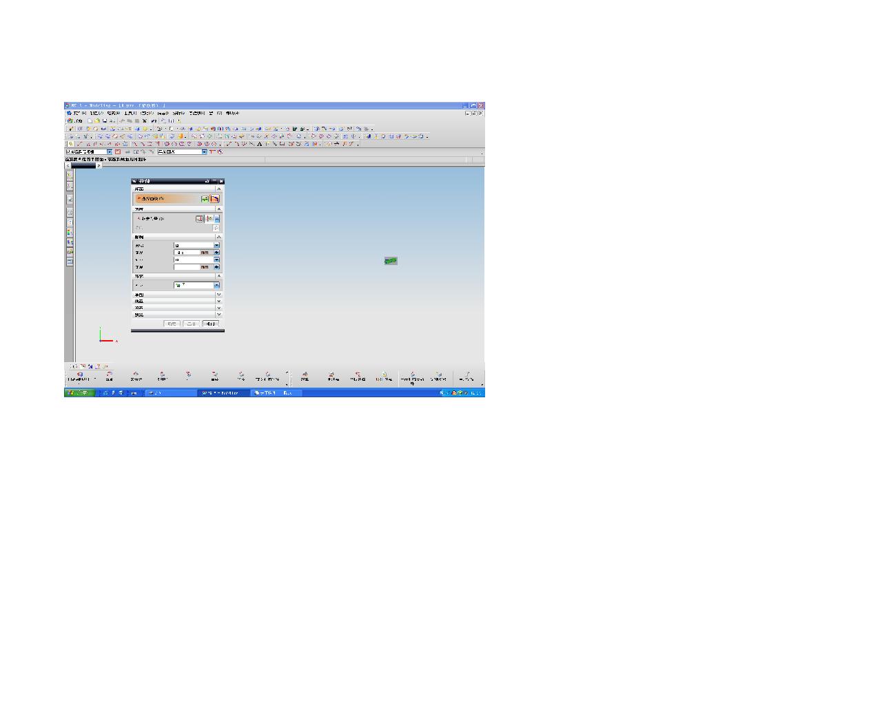

我打开没有你说的那个选项框。接下来这么弄?

你选择意图没打开,当然没有了
