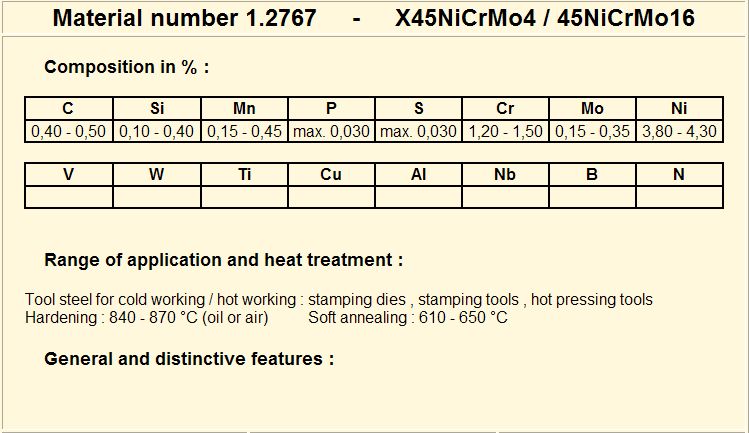

德国冷作磨具钢X45NiCrMo4(美国牌号6F7),法国45NCD17对应中国牌号是什么啊?
发表于 2009-12-14 09:58:06 | 显示全部楼层 来自: LAN
X45NiCrMo4(美国牌号6F7),法国45NCD17对应中国牌号相当于GB 5CrNI4Mo
 楼主| 发表于 2009-12-14 15:12:55 | 显示全部楼层 来自: 中国山东青岛
回复 2# dljdw 的帖子
GB 5CrNI4Mo 是热作工具钢,而X45NiCrMo4是冷作模具钢,是一样吗?
nel1982 + 2 应助
发表于 2009-12-14 17:50:47 | 显示全部楼层 来自: 中国安徽马鞍山
这个钢号查不到,我查了钢号手册都没有,我也期待知道。
发表于 2009-12-15 16:43:18 | 显示全部楼层 来自: 中国江苏南通
此德国牌号为热作或冷作模具钢。我国常用模具钢无此牌号,根据我国模具钢命名规则可定为5CrNi4Mo" _5 e- F- j; h& b* i9 X; E6 B8 I
