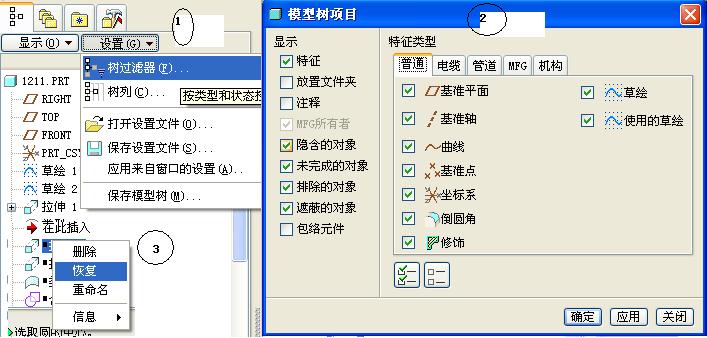

[求助] 图形隐含后咋恢发

在【设置】里点【树过滤器】,在弹出的对话框中点选【隐含的对象】复选框确,确定就可以了!
发表于 2009-12-14 11:40:38 | 显示全部楼层 来自: 中国江苏苏州
1.【设置】----【树过滤器】* N  f' A! N: g* n% V* `% f" o
2对话框中点选【隐含的对象】复选框2 G' U6 S, S& C2 z/ m6 C' M
3.右键,恢复
发表于 2009-12-14 12:18:04 | 显示全部楼层 来自: 加拿大
菜单“edit”——“resume”——“all”
