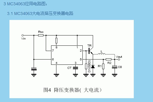

负载输出大概1.4A,有什么好的方法吗?

太简单了。如果不要求隔离,使用斩波式开关稳压器是最简单的办法。

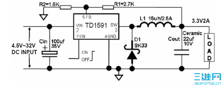

 楼主| 发表于 2009-12-19 16:04:48 | 显示全部楼层 来自: 中国广西柳州
DC-DC的方案 我用了TD1591,跟LM2596原理一样的芯片,结果芯片发热还是很大,片子很烫。我用的电路图如下:
) ~" _7 s; r0 r7 a% nR1用13K,R2用1.5K输出就是12V了。

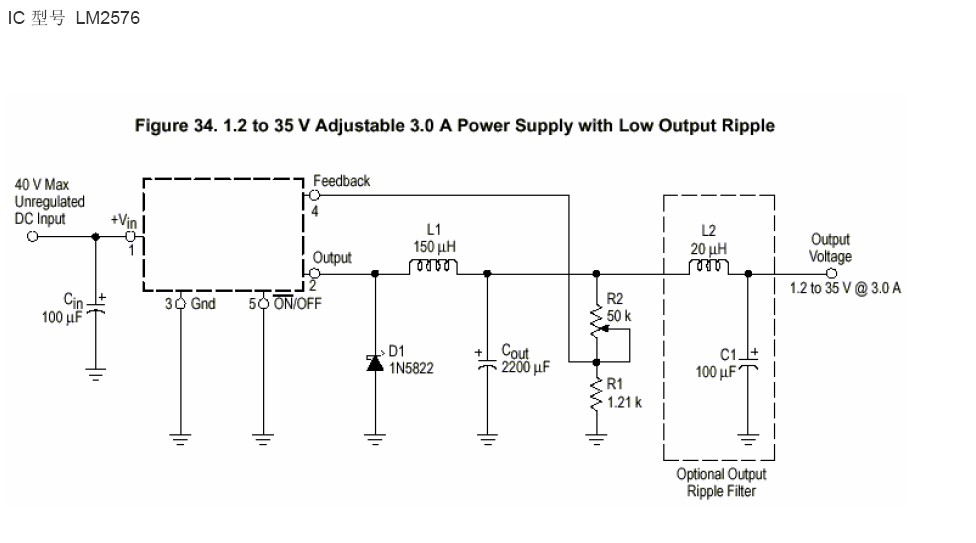

有很多专用芯片简单配置一下就可以,或者用TL431加个晶体管即可
发表于 2010-2-5 09:49:22 | 显示全部楼层 来自: 中国山东济南
使用DC_DC转换芯片就可以了,TI公司和LTC都有,并且这两就公司都提供参数输入来选择器件型号,非常方便

用个buck电路好了,成本很低,调试也简单

如果使用7812,功耗大约是(24-12)*1.4=16.8W,实在是大,散热不好马上会烧掉。
7 q# @% z7 r5 J: w* k一般建议DCDC转换,可以选择TI,NS,INTERSIL的BUCK系列,比如TI的PT4105A,用起来很简单。效率估计在80%以上。
