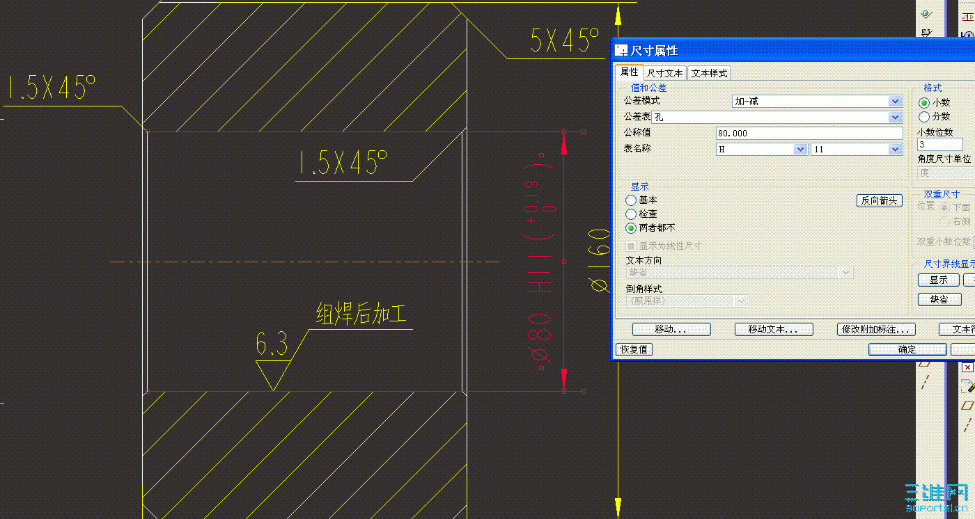

如下图所示,为什么公差值是0.190但是显示为0.19,我想让它显示为0.190

用工程图配置文件里的gtol_lead_trail_zeros试试,它控制公差中前零与后零的显示。) c/ x/ v, [/ K9 i  k; |
我没试过。
发表于 2009-12-14 12:31:59 | 显示全部楼层 来自: 中国广东深圳
在尺寸属性里面把小数位数改一下。
 楼主| 发表于 2009-12-14 13:27:06 | 显示全部楼层 来自: 中国黑龙江齐齐哈尔
4楼说的不行,已试。3楼说的,我的是3.0的无此选项。

发表于 2009-12-15 16:36:44 | 显示全部楼层 来自: 加拿大
原帖由 baishengnan 于 2009-12-15 13:04 发表 http://www.3dportal.cn/discuz/images/common/back.gif! r% g' c+ Q/ Q5 `, Y
看来是无解啊
- K7 e% }. f' Z! o2 Q$ K; a$ O
有解,用4.0的就行了!
 楼主| 发表于 2009-12-16 08:01:02 | 显示全部楼层 来自: 中国黑龙江齐齐哈尔
可惜我没有4.0. 相信10说的,我就封贴了。

数度等级改为三位就可以
发表于 2009-12-19 18:46:34 | 显示全部楼层 来自: 中国陕西汉中
3楼说的对,我也遇到过(用的3.0),不过是要消掉零,最后改了工程图的配置文件后解决
