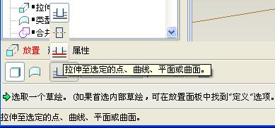

A面和B面平行,要从A面做拉伸,长度为距离B面10mm,这个10mm能定义吗?不要用AB面之间的距离减去10mm这个方法做拉伸,有没有人知道。。。
发表于 2009-12-14 11:28:10 | 显示全部楼层 来自: 中国江苏苏州
如果是直接拉伸就选择拉伸至面。
( |: ?/ ]5 K2 m8 x0 Z2 A
% C* \/ x# K* B8 I! a1 w- _, K或者直接选择面,在edit选择OFFSET命令,选择B为替换面,就OK了/ ]- n& v$ I: L# \6 ~5 d+ f

没太明白楼上的意思,就比如下面这个特征吧:
/ o; g8 [. Q+ D) g) w) A1、拉伸一个大圆柱,高度30, m9 x- c/ Q9 ]5 n" o6 A
2、从大圆柱的顶面拉伸切除一个小圆柱,要求切除后距离大圆柱底面为10mm,如何定义这个10mm,不能使用盲孔拉伸切除20mm! s  H; U: f  c( {
1 N) |1 f) ?& ~9 l% g
7 A3 g* ?6 D' c, U+ e/ a  x0 Fhttp://www14.picfront.org/picture/xeW2mdQ5MBm/img/ng_300400.png5 t; ^7 d, n+ Z& \: M! T

因为我要保证切除后距离大圆柱底面是10mm,如果使用盲孔拉伸20mm的话,将来更改大圆柱的高度,还得相应更改拉伸切除的高度,比较麻烦。。。
发表于 2009-12-17 13:12:55 | 显示全部楼层 来自: LAN
换个思路, 距离底面10MM做一个基准面, 以此基准面拉伸穿透切除,  以后随意更改圆柱的高度都没影响拉伸.

  p/ N- B& `/ f0 V1 T# g0 r1 e换个思路, 距离底面10MM做一个基准面, 以此基准面拉伸穿透切除,  以后随意更改圆柱的高度都没影响拉伸.
# L9 R3 u; N# a6 b
这个思路很适合,感谢这位仁兄,学习了。。。
