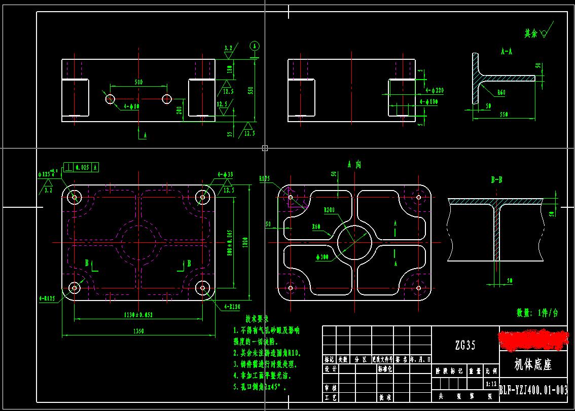

由于本人机械知识浅薄,最近画了一个三维图但不太会在二维工程图上要标注那些尺寸和视图才能让人看懂,恳请高人们帮忙指教。

这个很简单的啊,给个全剖就搞定
% i& v$ T# {5 T* Z- k
5 i, N7 \; n" V% B楼主如果不是机械专业的,那应该先看工程制图
; ^6 z9 {. A0 A( ^2 n- k' Z7 t0 a  ]! s( v2 Z

可不可以上一个已经标注好尺寸的工程图作为参考啊,不胜感激。

1.结构尺寸+ ^$ _/ G3 H! f. V6 t
2.加工要求! B; r; r1 K9 |# J0 J9 f0 m
3.技术要求9 f/ i6 l6 W! r& L4 b
4.材料、名称、数量等
 楼主| 发表于 2009-12-14 15:08:53 | 显示全部楼层 来自: 中国广东江门
谢谢啊,开始有点领悟了,看来会画图只是一个过程,工程制图基础还是要好好补一课。
发表于 2009-12-14 15:30:52 | 显示全部楼层 来自: 中国四川成都
4楼做的是什么东东的基座吧?你这铸件开模可够贵的哦。。。。。为什么不用型材焊接成型呢?
