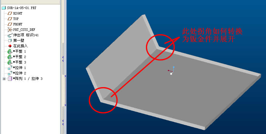

壳体转化成的钣金件,四边相连,如何将其转换为钣金,并展开,如图。  h/ R# Q8 J& f# o% V
* _5 I8 B$ C, R7 Q$ `请高手指点。谢谢!+ d5 x- x$ s' Z# t: N: N
) B7 A0 q" ?1 P" a; ?* m- GPRT。是WF3.0做。: i2 ^: H5 P8 v
4 E9 ~; G& `/ O' `, s/ j  h sur-1a-5.jpg 3 @  {5 ^8 M# W, Q, E* S

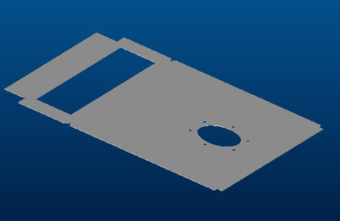

做了个。。。。。。。。。。。。4.0part。
12.prt.rar
71.57 KB, 阅读权限: 15, 下载次数: 5

将实体转钣金时将相连的两边分割开来就可以了

只要分割开就可以了吗?多谢
